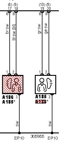

tu masz kawałek schematu z obydwoma poduszkami bocznymi które są umieszczone w siedzeniach, ta po lewej stronie to chyba jasiek pasażera, nie wiem czy ją sprawdzisz miernikiem bo ma trzy przewody, ale możesz spróbować porównać wartości pomierzone obydwu poduszek jak już znajdziesz pod siedzeniami kostki od nich.

Jak ma trochę oleju w głowie to nie sprawdzi. Miernik może ją zdetonować.arnipoznań pisze:nie wiem czy ją sprawdzisz miernikiem
W prawdzie małe są szanse, ale zdarzały się przypadki.

			2.2 ohma lub kohma już nie pamiętaj. Ja osobiście szczerze odradzam mierzenie poduszek miernikiem widziałem jak w taki sposób wywaliło poduszkę . Najlepiej rezystor w kostkę i wiesz czy przerwa jest przed czy po kostce. ewentualnie możesz przemierzyć rezystancję między kostką a sterownikiem
tak są 3 bo 2 to zapalnik a trzeci przewód to poprostu uziemienie poduszki
