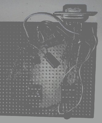

zico
2012-07-08, 09:21
Raczej nie ma sensu tematu zakładać bo nie ma się tu czym chwalić. Na szybko zmontowałem sobie SI-Prog praktycznie w pająku. :)
Podstawka z lewej strony jest do pamięci 24Cxx, bo miałem w radiu Philips Gamma IV 24C16 i teraz w teraz w tym VDO taką samą tylko SMD.
Podstawka z prawej jest do 93Cx6, bo w MID-zie mam 93C46, zmieniłem sobie w nim język i inne ustawienia.
Schematy i program stąd: http://www.lancos.com/siprogsch.html
