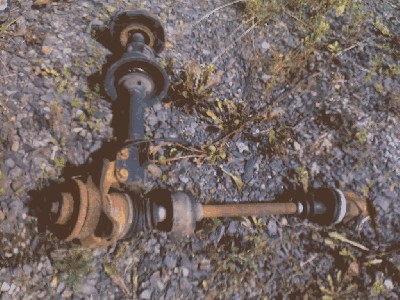

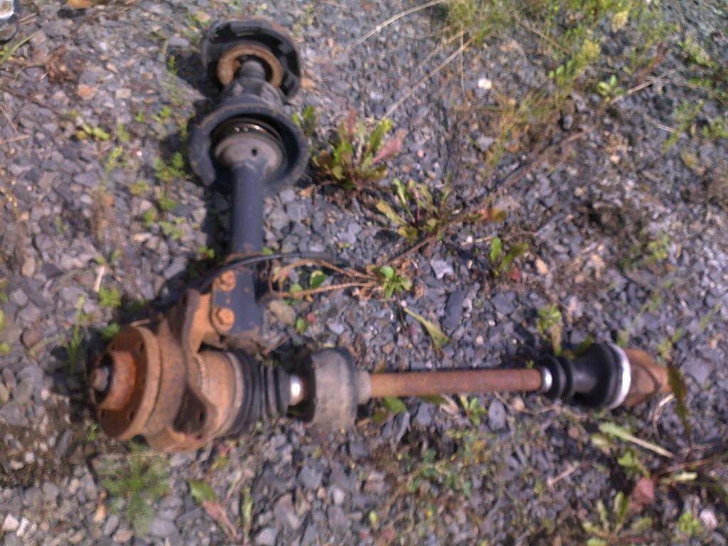

2013-01-01, 21:09
czy u ciebie macperson wygląda tak jak ten?
