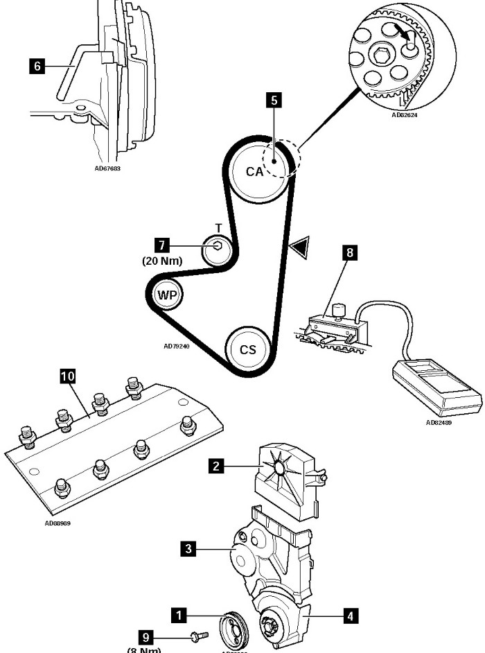

Witam, wymieniałem uszczelkę pod głowicą w moim peugeocie 306 1.4 55kW no i przestawiłem rozrząd... Szukam teraz informacji jak to ustawić ponownie żeby działało i nic nie mogę znaleźć. Pomoże ktoś? Pozdrawiam
Po pierwsze który rok lub kod silnika. Z tego co pamiętam w wałku rozrządu masz blokadę na kołek i na wale korbowym(kole zamachowym) blokada na kołek.
Jak mogę to pomogę
gmp pierwszego cylindra ma być w suwie sprężania, wałkiem ustawasz odpowiednio zawory na pierwszym cyl.,Blokujesz koła za pomocą bolców (nie pamietam jakie średnice), zakładasz pasek, naciągasz i po temacie, musi śmigać.
