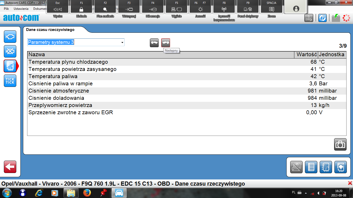

witam mam trafika który wkreca się max do 4000 obrotów 2006 r 1.9dci ciśnienie doładowania 1.5 bara na postoju .podejrzewam że przepływka świruje bo na nie odpalonym silniku przepływka pokazuje 1.3 kg/min
