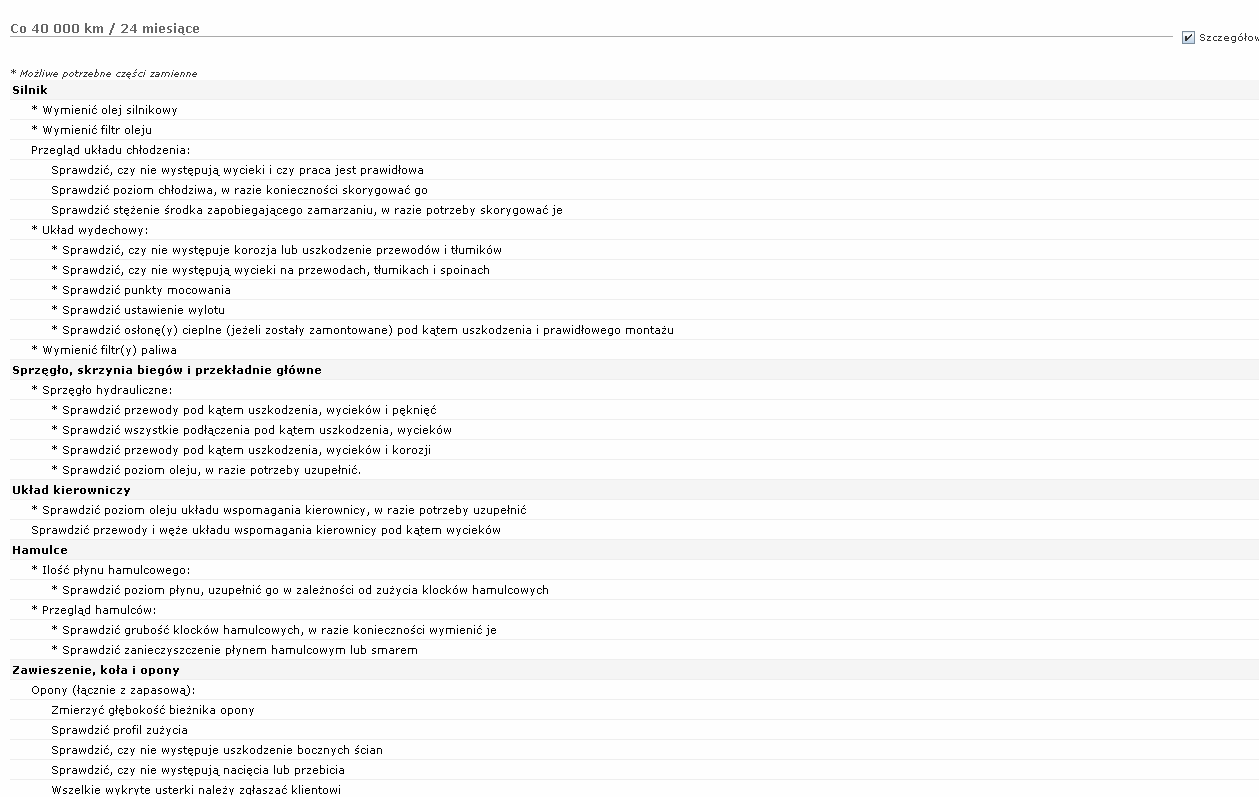

Program Vivid Workshop Data posiada takie wykazy czynności co 40,80, i 120 tys dla np. mastera ale czasy pracy trzeba samemu wybierać ze wszystkich czynności.
W załączniku podaję przykład jak wygląda część czynności serwisowych dla mastera.
