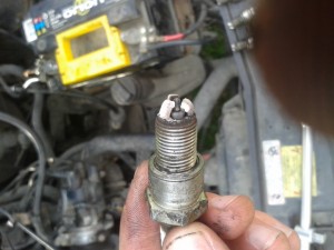

Wykręciłem świece i wyglądają tak jak w załączniku:
Wgl nie są mokre z paliwa ; / Pompke paliwa , gdy włącze zapłon słychać tak jakby działała prawidłowo...
Sprawdziłem iskry i są na każdym kablu i świecy

Auto zapaliło. Wyczyściłem świece, odpiąłem dopływ paliwa i pompką tak jak by przepompowałem i sprawdziłem czy rzyga paliwem przy pompce i przy wtrysku, paliwo sobie porzygało.. Poprawiłem wężyk odmy, podociskałem styki itp i auto narazie działa, zobaczymy jak długo : )
