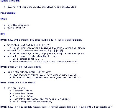

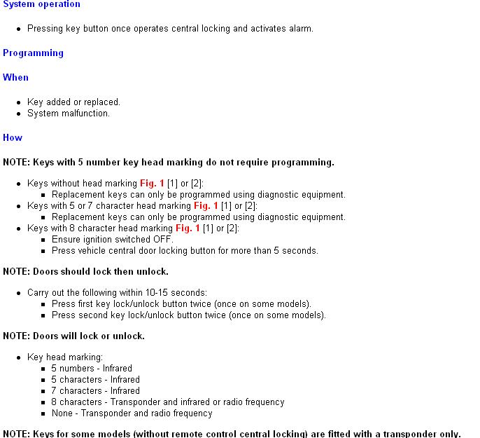

w załączniku masz instrukcję programowania kluczyka w jęz. ang

Już próbowałem programować i nic nie pomaga :(
