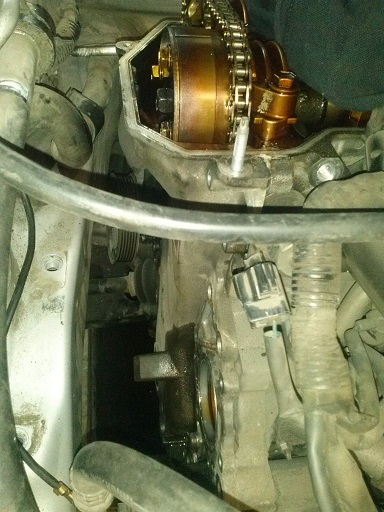

1.Wymiana rozrządu:
Wykręcamy-zdejmujemy:
-luzujemy koło pasowe
-Pasek klimy,altern.
-alternator
-napinacz paska

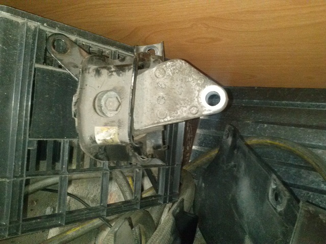

-łapa silnika cała
-pompa wspomagania
-pompa wodna
-odkręcamy pokrywę zaworów
-nie zapomnijcie podeprzeć silnika
2.Ustawienie rozrządu
-są znaki na kole ust. na 0
-wałki mają kropki ustawiamy kropkę z EX z kropka na kole faz rozrządu tam jest kropka
-Warto przed poluzowaniem napinacza zaznaczyć w jakim położeniu są wałki ustawione
-Napinacz jest z tyłu w pokrywie przykręcony na 2 nakrętki na klucz 10 jego najpierw luzujemy i wyjmujemy
-odkręcamy pokrywę rozrządu
-odkręcamy ślizgi
-wymiana kół i łańcucha
3. Montaż
-zakładamy koła, łańcuch
-przykręcamy ślizgi
-zakładamy pokrywę
-wkładamy napinacz
-spr czy koła na wałkach są dokręcone
-przekręcamy wałem ok 4 obr. i spr czy wszysktko jest ok

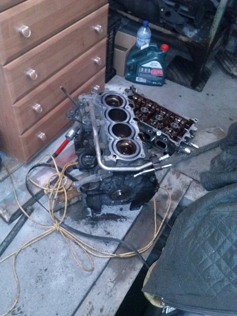

3. Remont silnika
-Wszystko jak do rozrządu tylko nie odkręcamy pokrywy
-odłączamy przewody wodne i podciśnienia
-wyjmujemy akumulator i podstawę
-odkręcamy kolektor ssący i wydechowy
- odkręcamy rozrusznik
-śruby mocujące skrzynie i silnik
-wyjmujemy i odkręcamy pół oś prawa-długa
-silnik wyjmujemy-uwaga dobrze trzymają tulejki skrzyni
