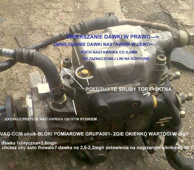

bee1q1, dawkę ustawiamy na pompie poprzez stukanie w nastawnik. Vagiem również to można zrobić ale jest zbyt mały zakres.
bee1q1 pisze:Nie wiem czy się ze mną zgodzicie ale czy dawka paliwa na rozruchu nie jest zbyt mała ? dawka przy 903 obr/min wynosi 4,4 a powinna raczej napewno wynosić w 1.9 tym afn w okolicach 6-7 gdzie siedem to już dla bogatych <cfaniak>
Odwrotnie to działa. Okolice 6-7 mg/suw to dawka mała idąc wyżej zmniejszamy dawkę i auto staje się mocno mułowate, a co za tym idzie nie jedzie. I aby jechało trzeba mocno deptać auto co może zwiększyć spalanie.
Dawka 4,4 wcale nie jest duża. Zmniejszając ją zwiększamy ilość paliwa wtryskiwanego. Auto staje się wtedy żwawsze.

Zmień nastawnikiem dawkę bo vagiem to niewielki zakres.
Obrazek
Pamiętaj tylko, że temperatura silnika na blacie 90* a vag minimum 80*.
