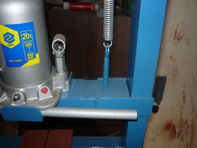

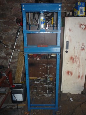

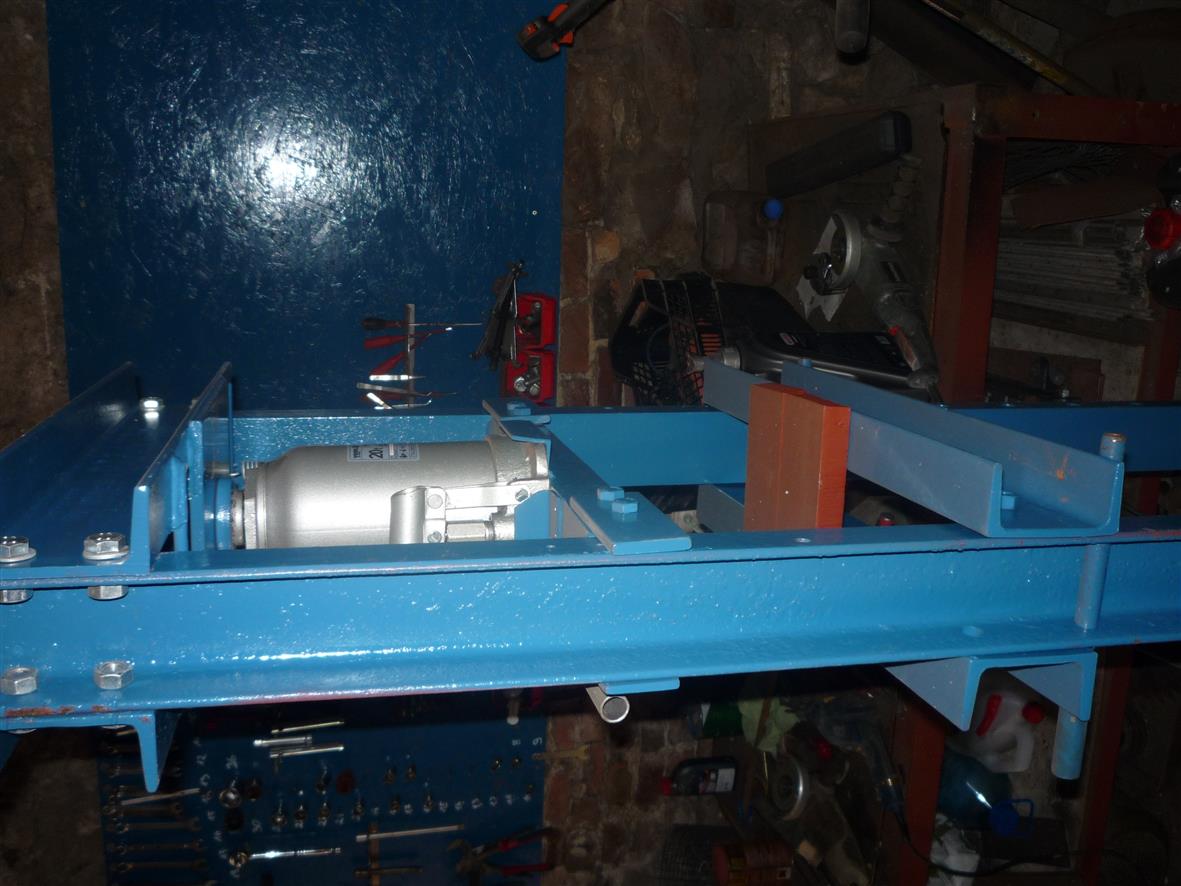

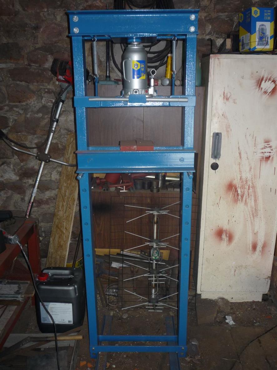

Witam zrobiłem sobie coś w tym stylu http://zapodaj.net/3f8afe3400f8.jpg.html 20t i teraz pytanie do was czy ktoś ma coś takiego w swoim warsztacie i czy mógłby podpowiedzieć jak wyciskać i wciskać tuleje w wahaczach chodzi mi o to ze może ktoś ma jakieś już pryzmy i wałki czy rurki do tego i mógłby mi podać rozmiary np. że do opla vectry B to trzeba mieć rurę o średnicy wew. 60mm i wiem że można wykorzystywać nasadki. A może zna ktoś jakąś stronę z tulejami, silentblockami do różnym aut z wymiarami lub rysunkami technicznymi.

Posiadam prase hydrauliczna ale gotowych tulejek nie posiadam gdy wyprasowuje simerbloki zawsze coś znajde jest za dużo rodzajów żeby do każdego indywidualnie dorabiać jeśli chodzi o strone to poszukam i dam znać.

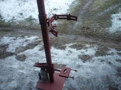

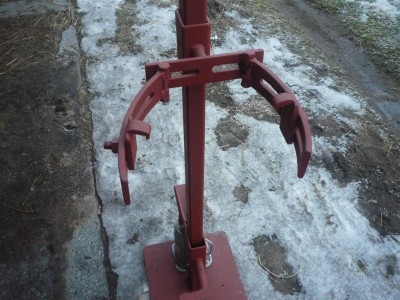

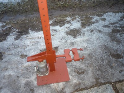

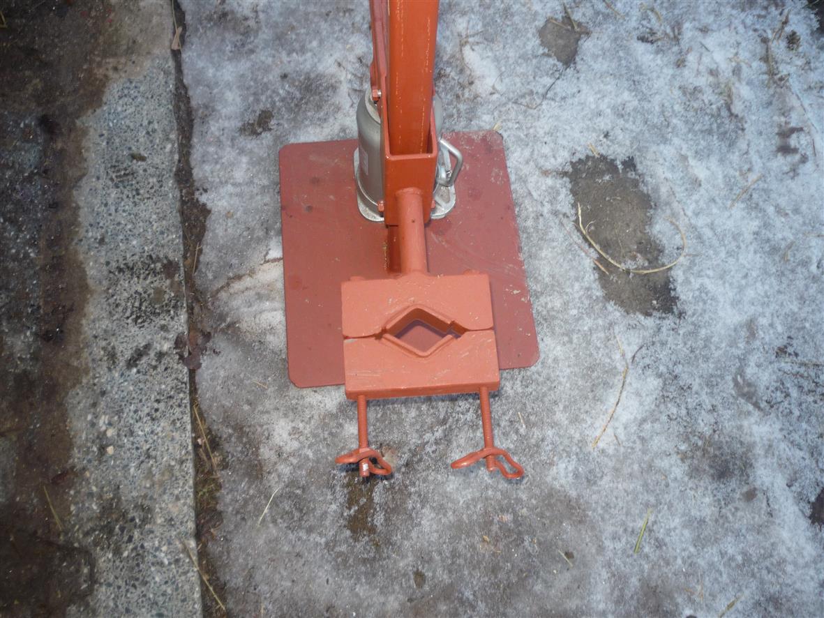

to co stworzyłem

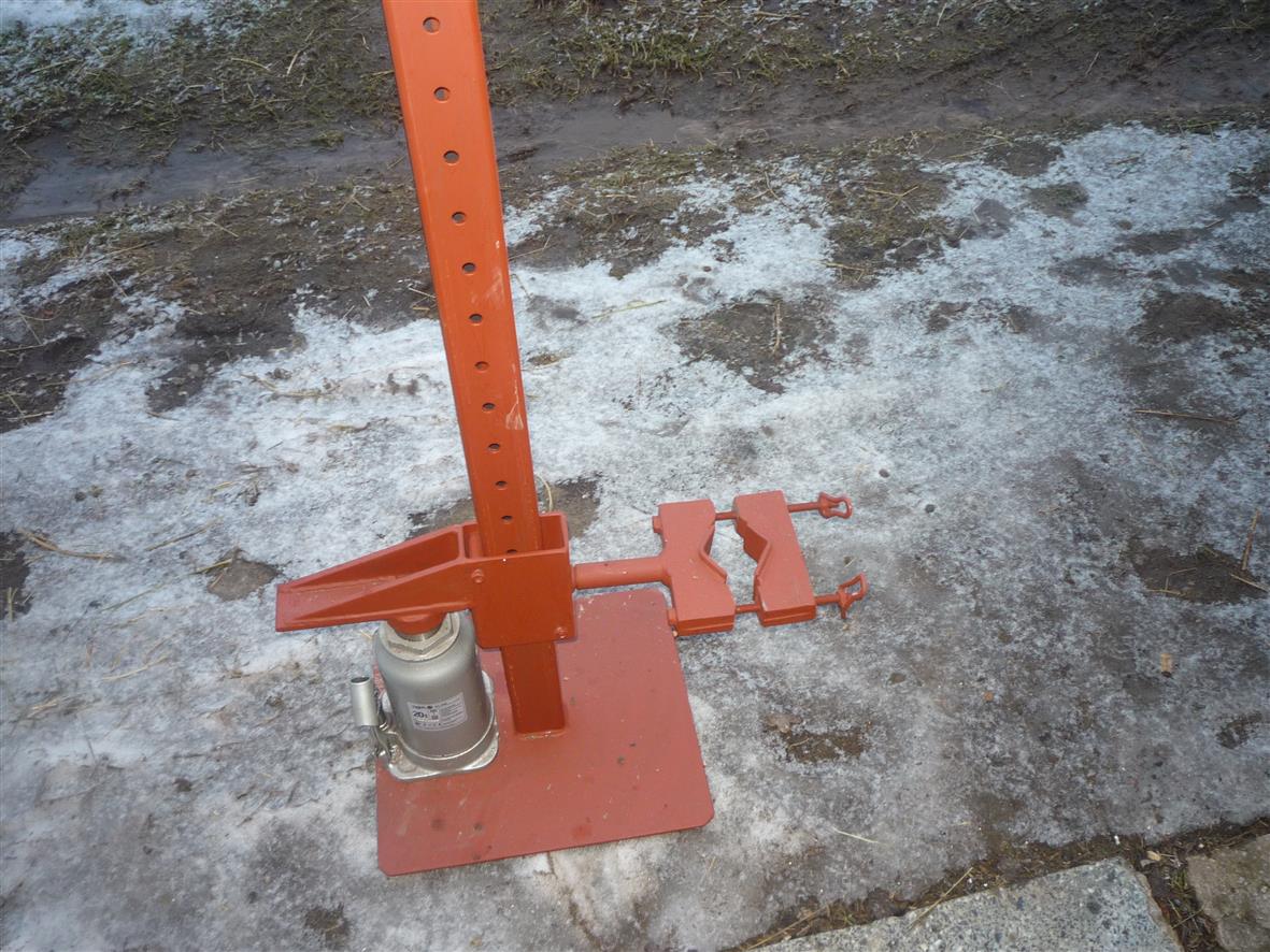

Potrzeba matką wynalazków . Sprzęt jak widać ładnie wykonany, ważne jest aby nie ,, kosiło ,, stolika w stosunku do siłownika , bo czasami przed wciskaniem zaczyna kantować tulejkę lub łożysko . Pomyśl teraz jak zagospodarować dół prasy do demontażu kolumn mc'persona . Ja usilnie myślę ... ale tylko myślę bo ból wielki ( może to tylko dzisiaj ).
2013-04-03, 06:37
Du-Di, dobry pomysł z tym mc'personem, można by pomyśleć tylko przydały by się przykłady, też mam podobnej konstrukcji prasę ale o tym nie pomyślałem :)

nie bede przerabiał bo zrobiłem coś takiego
