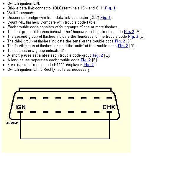

Może być wiele przyczyn, przede wszystkim trzeba przeprowadzić dobrą diagnostykę i posprawdzać co jest nie tak.
Tam błędy można "wymigać", wystarczy poszukać opis jak to zrobić.

Jeżeli świeci się kontrolka silnika, to najtańszym i najszybszym sposobem dążącym do naprawy to odczytanie błedów. Samo wykasowanie błędu nic nie naprawia - jeżeli powód świecenia się kontrolki nie zostanie usunięty, to ta kontrolka zaświeci się ponownie jak tylko sterownik silnika wykryje usterkę.
