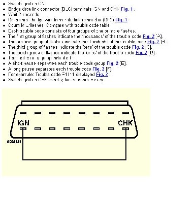

Może być wiele przyczyn, przede wszystkim trzeba przeprowadzić dobrą diagnostykę i posprawdzać co jest nie tak.
Tam błędy można "wymigać", wystarczy poszukać opis jak to zrobić.

Dlaczego miało by cokolwiek powodować? Zapisane błędy są tylko informacją dla ułatwienia (czasami) szukania usterki.

Jeżeli świeci się kontrolka silnika, to najtańszym i najszybszym sposobem dążącym do naprawy to odczytanie błedów. Samo wykasowanie błędu nic nie naprawia - jeżeli powód świecenia się kontrolki nie zostanie usunięty, to ta kontrolka zaświeci się ponownie jak tylko sterownik silnika wykryje usterkę.
