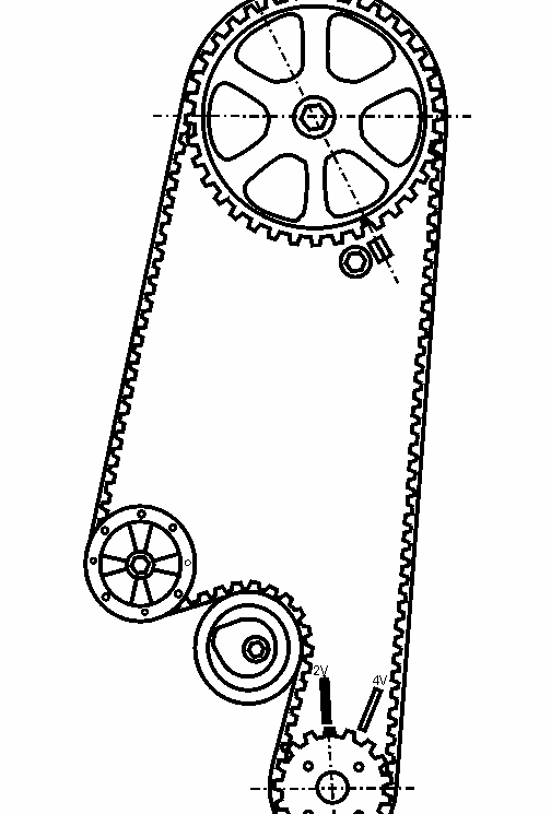

Siema ,
Ma ktoś z was podrzucić schemat ustawienia rozrządu do golfa 3 - 1.4 - 97r. ? Jeśli potrzebny symbol silnika to proszę napisać pojadę sprawdzić ;)
Dzięki !
Pozdrawiam !
Rozrząd Golf 3 ustawienie ...
Kod silnika ABD AEX APQ .Wałek rozrządu ma znak na kole i ustawiasz go na godzinę 5 też ma znak na obudowie.
Znak na wale głównym po zdjęciu obudowy ma znak na godzinie 12 i ustawiasz go do obudowy też masz znak klin na godzinę 6. Zdejmij obudowy i wszystko widać.

Ten powinien pasować :
Oooo Dziękuje ci bardzo
