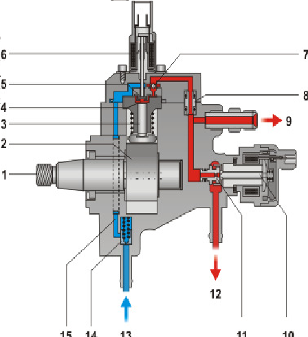

witam mam taki problem bo do pompy ida 3 przewody z czego jeden wysokie ciśnienie wiec wykluczam ale sa dwa wezyki po lewej stronie jeden od pompki wstepnej a drugi od listwy paliwowej i one sa montowane obok siebie i pasuja w oba otwory moze mi ktos pomoc?bo składam silnik a nie wiem w ktorym miejscu ma być zasilanie pompy:(
Z tego co tu wywnioskowałem masz już podłączony przewód dopływu paliwa , jeszcze ci zostały dwa takie same przewody a mianowicie przewód (złącze) wysokiego ciśnienia i przelew paliwa .
http://www.sendspace.com/file/65532w (wysyłam do pobrania bo żeby na tym forum jakieś zdjęcie wyslać to trzeba się naprawdę postarać ... )
Proszę:
przewód nr.1 masz oznaczony jako 9
przewód nr. 2 masz oznaczony jako 12
Jakbyś miał jeszcze jakieś pytania pisz i życzę ci powodzenia
