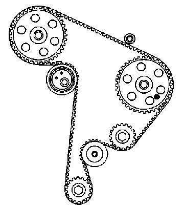

Schemat ustawienia rozrządu Audi A3 1.9 TDI 90KM 1996 - 2003
2012-03-28, 18:03

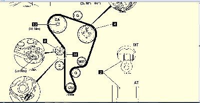

witam. jestem tu nowy. potrzebny mi jest szczegolowy opis wymiany rozrzadu audi a3 1.9 tdi ahf 110km 1998 r. najlepiej ze zdjeciami. prosze o pomoc . z gory dzieki

Ze zdjęciami będzie ciężko ale może to Ci pomoże :
Obrazek

proszę

wielkie dzieki za pomoc autko, jezdzi jak trzeba
