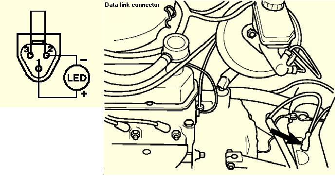

musisz obejrzeć jak wyglądają świeczki, sprawdzić kompresję i poczyścić wszelkie wtyczki na silniku kolego bo widać że wypadają zapłony. Możesz sobie również wymigać kody usterek tak jak na obrazku
