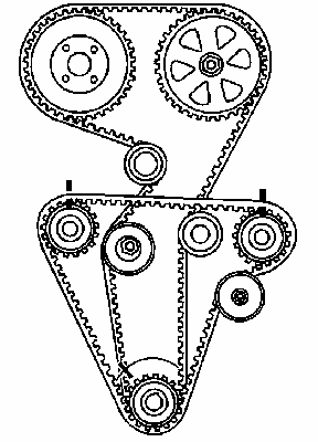

Schemat ustawienia rozrządu Alfa Romeo 146 16v 2.0
- Posty:1688
- Lokalizacja:Polska
Schemat ustawienia rozrzadu do Alfy Romeo 146 16v 2.0 Twin spark

Bardzo sympatyczny rozrządzik, najłatwiej go zrobić na wyciągniętym silniku, ostrzegam przed wymienianiem tylko głównego paska, często ludzie nie wymieniają paska od wałków balansowych i on pęka wkręcając się w tryby. ;)
