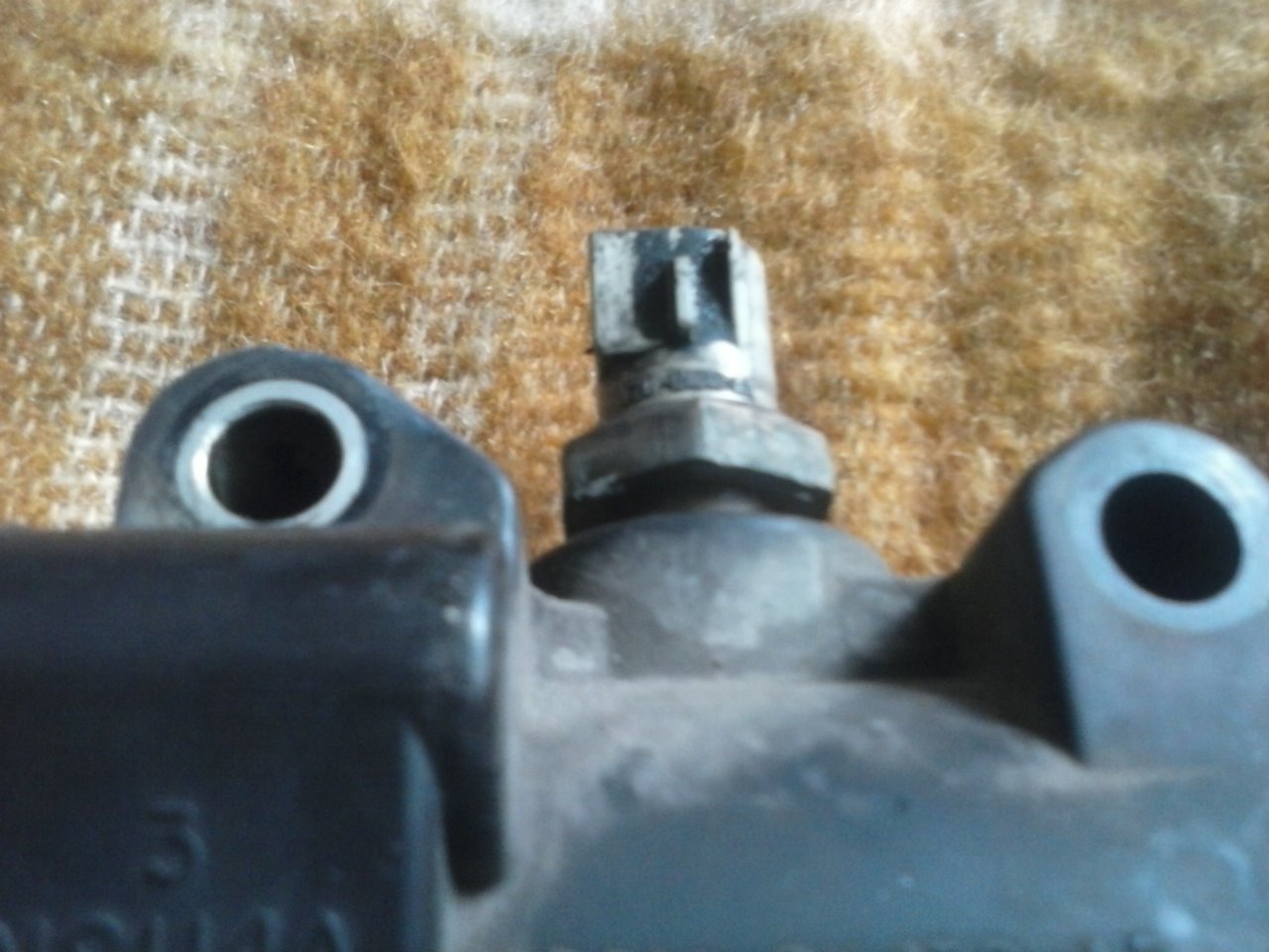

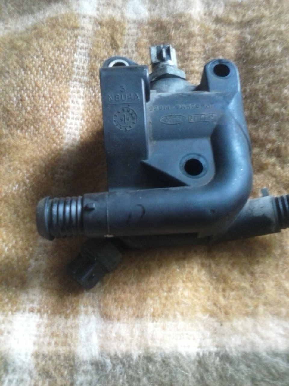

Witam serdecznie wysiadł mi termostat w escorcie silnik 1.6 16V EFI ,chciałam podmienić z innego auta też escort 1.6 16V ale zetec.Niestety różnia się ponieważ stary termostat ma 2 czujniki jeden do góry drugi niżej...a ten sprawny termostat ma tylko jeden czujnik od góry.Jestem laikiem więc proszę powiedzieć mi czy ten drugi ma sens montować.
oto zdj.starej obudowy termostatu z dwoma czujnikami,na tej obudowie co jest w aucie nie ma tego drugiego czujnika -od czego on może być?
Różnica w obudowie termostatu.
Przypadkiem jeden to nie czujnik temperatury cieczy chłodzącej (wskaźnik na desce), a drugi to czujnik temperatury cieczy chłodzącej układu wtryskowego i zapłonowego? Być może u Ciebie nie ma potrzeby odbierania tej informacji przez ECU. Jak musisz to zaślep ten otwór.

Dziękuję za pomoc i temat zamykam ,poradziłam sobie kupując nowy termostat i czujnik idący do zegarów którego brakowało .
