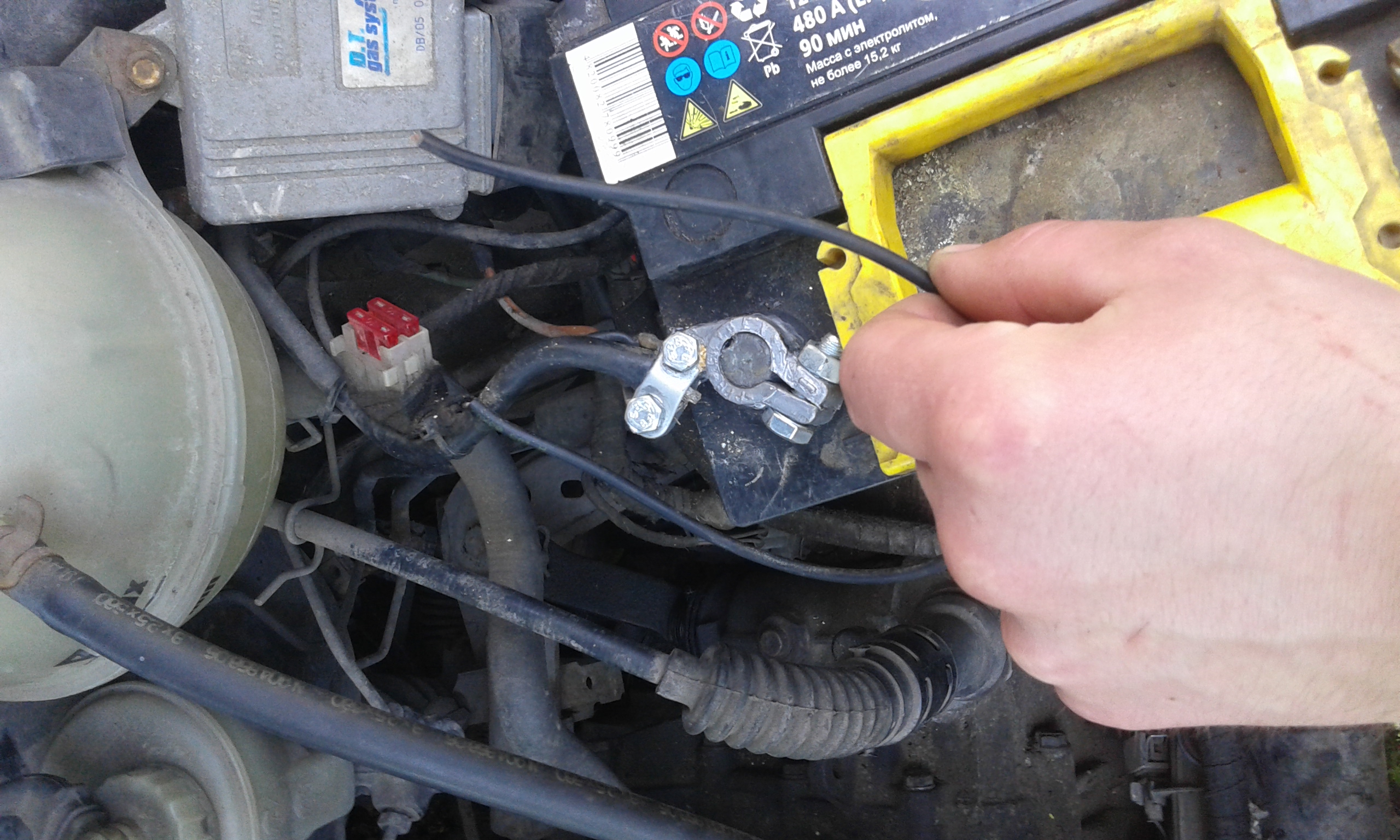

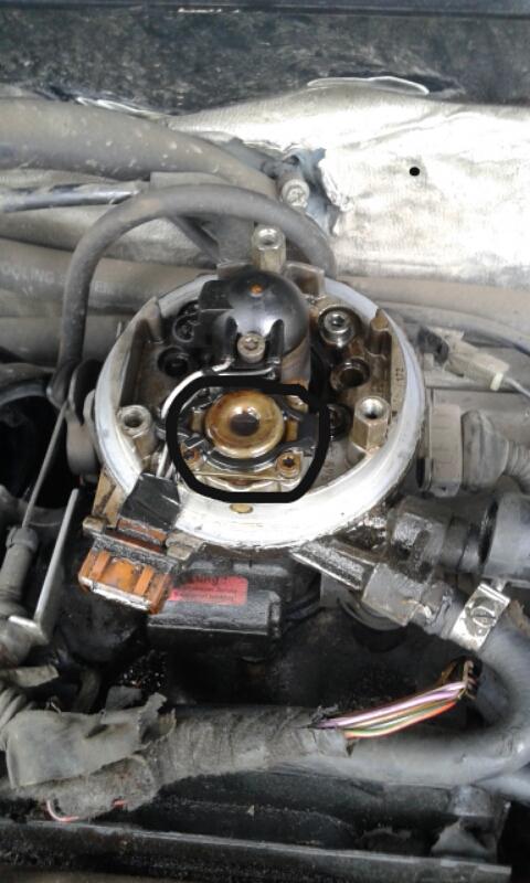

Witam. Naprawiłem ostatnio układ zapłonowy w moim golfie (świece, cewka, kopulka i palec) golf pojeździl jeden dzień i na drugi dzień już nie odpalił. Podniosłem maskę i okazało się, że plusowy kabelek ulecial od klemy (foto w zalaczniku). Podłączyłem go i spróbowałem odpalić - golf odpalił, lecz odrazu zgasł.. I tak w kółko silnik zakręci odpali i odrazu gaśnie.. Jak dodam gazu to też nawet się nie wkręci tylko zmuli i zdechnie. Sprawdzałem Iskre - jest bardzo dobra.. Zauważyłem, że jest całkiem sucha, więc wziąłem się za układ paliwowy.. Na tyle kręcenia powinna być zalana. Filtr paliwa też wymieniłem. Odkrecilem górę wtrysku i ewidentnie widać przeciek.. (zaznaczyłem na zdj. W załączniku skąd się leje) ta membranę wykrecilem (4 śruby torx) wyczyścilem i skrecilem z powrotem. Gniazdo i kostka ta z przodu też była zalana paliwem. sprawdzałem także czy paliwo z pompki dochodzi do wtrysku i dochodzi. Chodziło mi po myśli wymienić cały monowtrysk, ale może usterka tkwi gdzie indziej, może to być jakaś pierdola.. Autko ma też LPG, tylko że zbiornik pusty, bo miał jechać do Gazownika na wymianę. Krótko ogółem powiem - świece suche, pompke słychać, paliwo dociera do wtrysku, Iskra jest. Proszę o pomoc i pozdrawiam.
