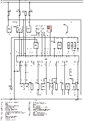

witam renówka 96 r 1.6 auto odpala i pracuje ok dopuki nie włączysz kierunku robie go już 2 raz za 1 razem poprostu okazało się że masa na tylnych lampach zgineła podałem nową i było ok 3 dni teraz masa jest wszędzie a auto gaśnie . Jeśli ma ktoś pomysł to czkem rady. A i jeśli ma ktoś schemat to też proszę

dodaje schemat silnika ale schematu świateł nie moge umiescic bo jest za duży
mogę Ci wysłać te schematy oba w lepszej jakości tylko daj maila

Dobra uporałem się z mendą myślałem że mnie wykończy a tu okazało się że jeden gruby plus co dochodził na bsi był sporo słabszy tzn miernik pokazywał 12V ale żarówka sporo słabiej na nim świeciła niż na pozostałych . Powodem spadku był zgniły bezpiecznik 40 A umieszczony na podszybiu obok aku
