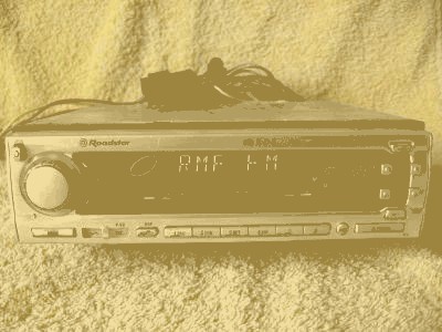

Witam ma asterke I z 95roczniku mam w niej radio Readstar CD i chciałbym podłączyć tubę do tego radia ale nie bardzo wiem jak to trzeba zrobić może jakieś porady
Ostatnio zmieniony 2010-05-23, 17:34 przez pawlos12, łącznie zmieniany 1 raz.
Ale chcesz podpiać do tego wzmacha, czy Tube pod radio? Jesli tube pod radio to daj se spokoj. Jesli razem ze wzmachem to masz na radiu wyjscie RCA [najpierw kupujesz kable oczywiscie] jeden kabel podpinasz pod akumulator i pod wzmacha, nastepny kabel to masa, musisz zdrapać lakier do gołej blachy zeby rzeczywiscie to była masa, a nie sciema. Te "czincze" podpinasz pod radio i pod wzmacha. To tak po krotce... jak coś to pisz.
