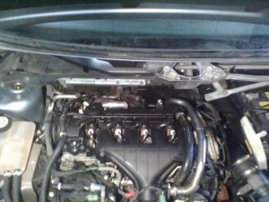

Na początku zaczynamy od demontażu podszybia w załączniku przedstawiam zdjęcia przed demontażem i po demontażu.
Demontujemy wycieraczki, odkręcamy zbiorniczek płynu hamulcowego, demontujemy górną część podszybia jest umocowana za pomocą spinek następnie demontujemy dolną część podszybia jest umocowana śrubkami po bokach.

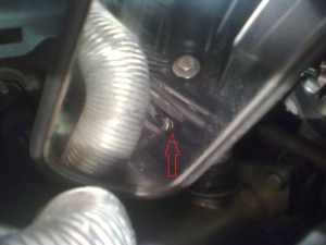

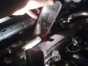

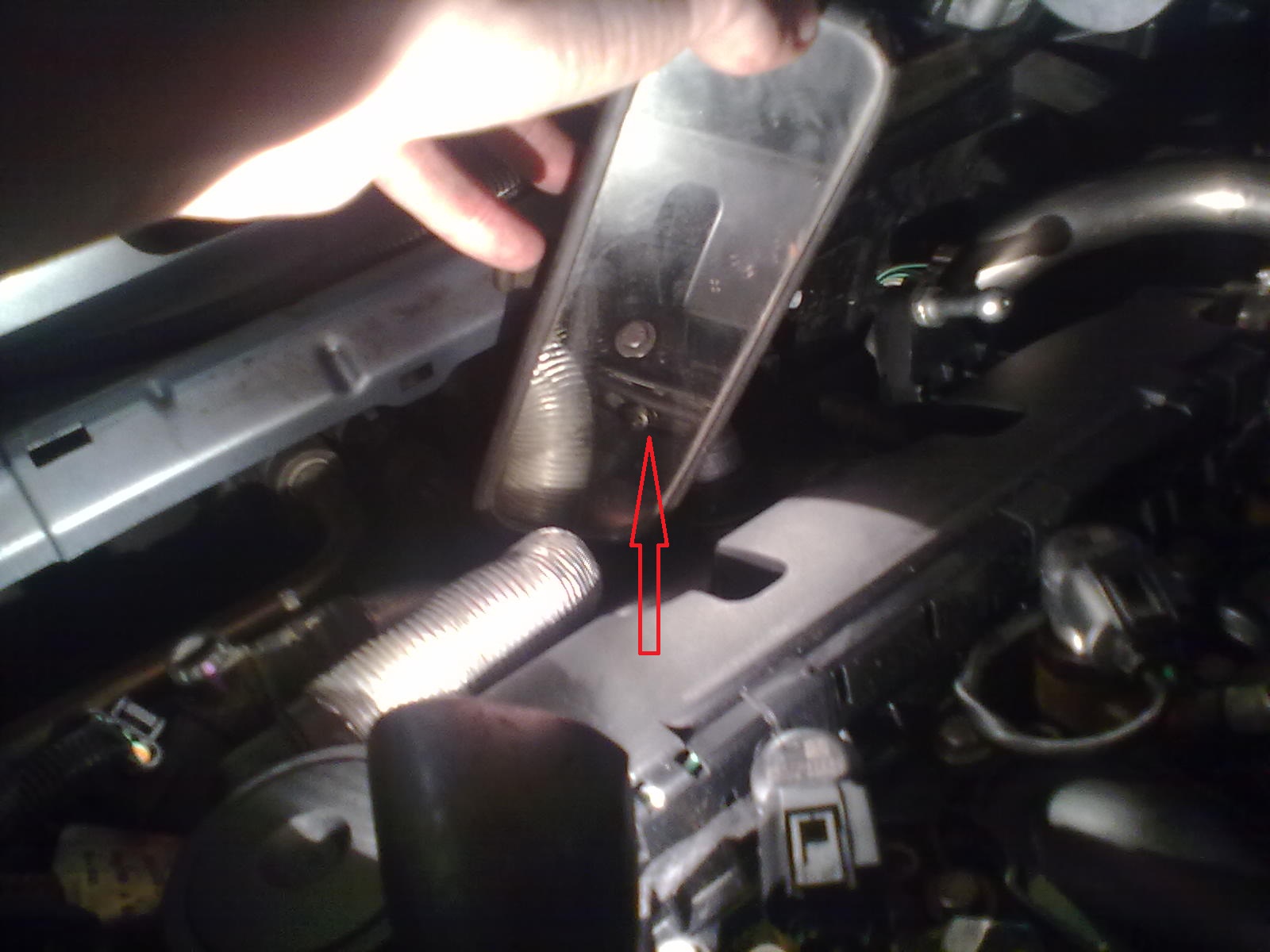

I wreszcie mamy przyzwoity dostęp do świec w załączniku dodaję zdjęcia gdzie widac je przy użyciu lusterka bo bez niego ciężko je zauważyć :)
Odkręcamy przewody zasilające a następnie długa nasadka 10 świece.

Zdjęcie podszybia
Zdjęcie podszybia
Po demontażu podszybia
Umiejscowienie świec
