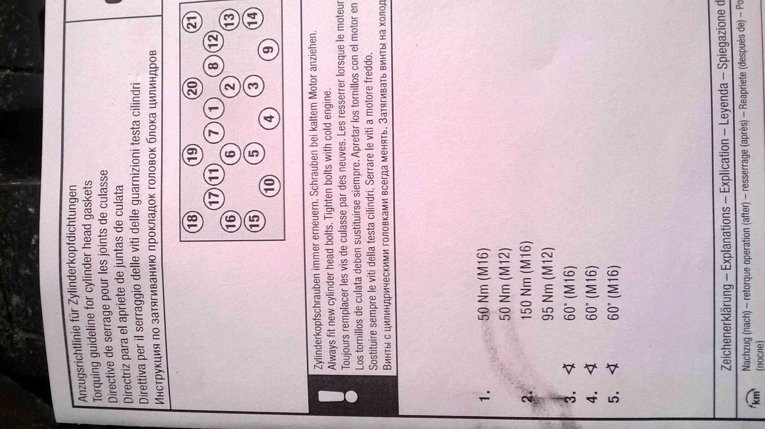

Witam potrzebuję informacji odnośnie Dafa XF 430 Euro 2. Jakie luzy zaworowe ustawić
jaki jest moment dokręcenia głowicy oraz korbowodów i pytanie czy po remoncie tzn wymiana tulei, tłoków, pierścieni lepiej zalać go półsyntetykiem czy tak jak do tej pory mineralny
- Posty: 1694
- Lokalizacja: Polska
Zawory 0,50 wydechowy i ssący, olej raczej tak jak było mineralny dobrej jakości.
Co do głowicy momenty i kolejność dokręcania w załączniku.
