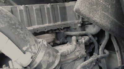

Witam posiadam volvo fh 12 460 i chcę wymienic termostat ale nie mam pojęcia gdzie się on znajduje pomożecie ??

Wczoraj szukałem ale nie wiem gdzie dokładnie on jest nie widze za kolektorem miejsca gdzie mógłby się znajdować.

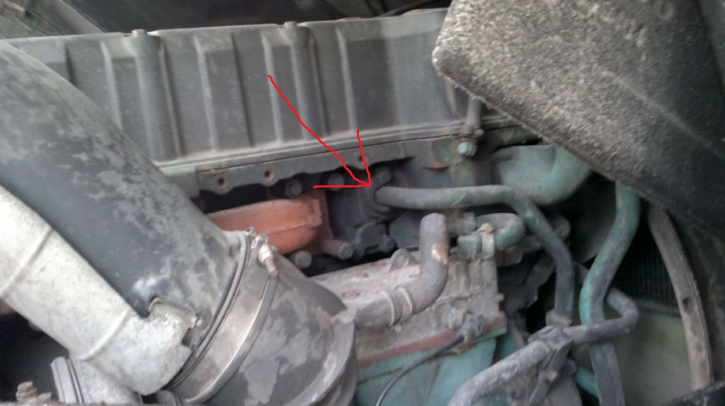

Proszę tutaj foto gdzie dokładnie znajduje się termostat kiedys to robiłem musisz wykręcić dwie ostatnie śruby od kolektora i potem wysunąć obudowę gdzie jest termostat.
