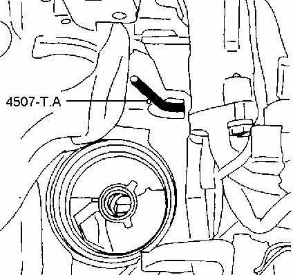

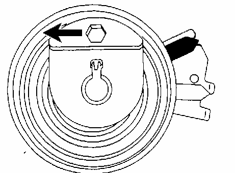

Muszę ustawić rozrząd w citoenie c3 1,1 benzyna
Wiem ze na wałku mam na śrubę m10 czy m13
tyle ze nie wiem jak ma być ma wale żadnego znaku nie widzę
tak samo jak szukałem wycięcia aby wał zablokować
Tak samo nie wiem jak ma być napinać (chodzi o co ma się zaprzeć
Ustawienie rozdządu w citroenie c3 1,1 Benzyna

W załączniku zamieszczam miejsca gdzie blokuje się wał i napinacz na otwór też w załączniku.
- Posty:1688
- Lokalizacja:Polska
Wał masz zaznaczony na rysunku tym opisanym przyrządem a napinacz blokujesz przez ten mały otwór na rysunku po prawej obok wskazówki.
