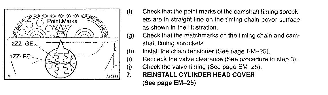

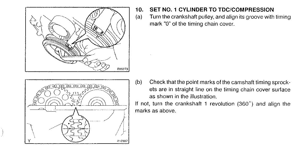

Witam wszystkich. Chciałbym się czegoś dowiedzieć. Czy ktoś miał do czynienia z toyota celicą 1,8 143km 2000r. Potrzebuje pomocy w ustawieniu koła zmiennych faz rozrządu.Druga sprawa to słychać jakies trzaski podczas pracy silnika tak między 2-3tyś. obr. prawdopodobnie to nie rozrząd.Kolejna sprawa jak dobrze odpowietrzyć ukł. chłodzenia? Bo próbowałem i obieg nie krąży wokół głowicy oraz dmucha zimne powietrze.

To powinno pomóc :

Dzięki za schemat. Już tak ustawiałem rozrząd i cały czas ten sam problem.Tylko zauważyłem że to "stukanie"powstaje jak auto się nagrzewa.Czy to może być oznaka słabego ciśnienia oleju lub padających panewek? Odgłos dobiega od str wałka wydechowego.
Dzisiaj znowu odpaliłem auto i zauważyłem ze dźwięk pojawia się dopiero jak auto się nagrzeje. Czy mogą to być panewki korbowodowe?
