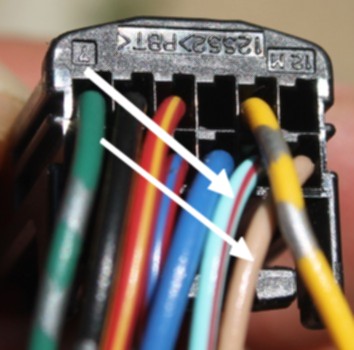

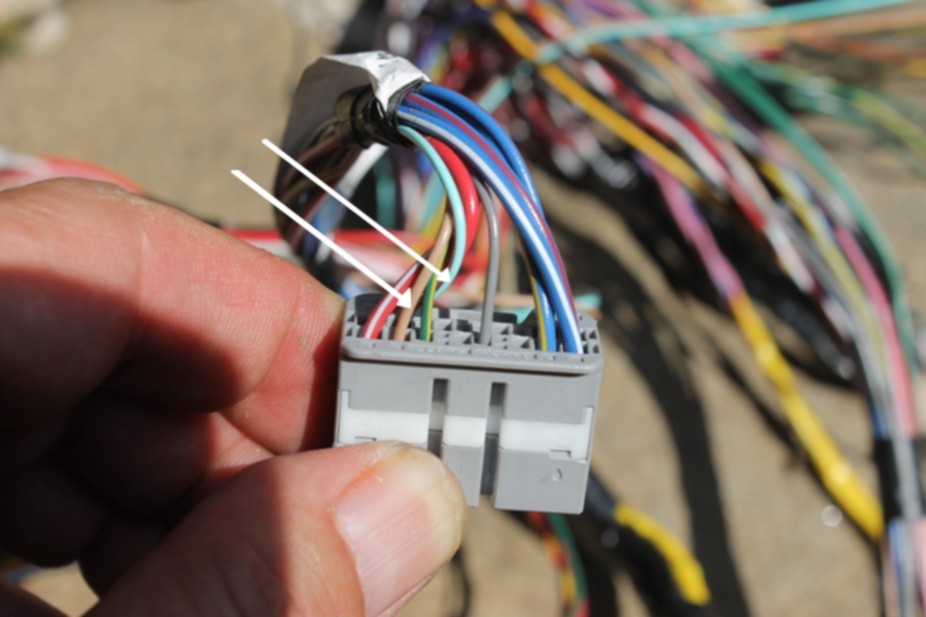

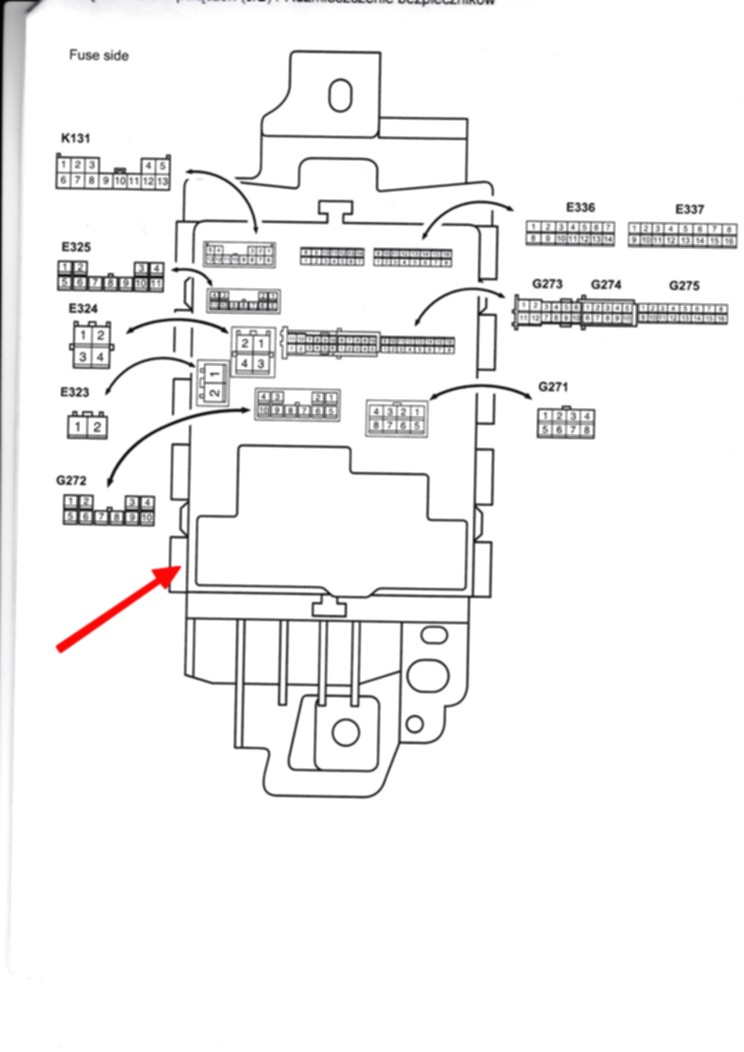

Załączam zdjęcia:
1. Wtyk od strony taśmy pod kierownicą z zaznaczonymi przewodami sterującymi tempomatem (beżowy i jasnozielony z czerwonym paskiem)
2. Wtyk do puszki bezpieczników z zaznaczonymi (jak wyżej) przewodami
3. Schemat skrzynki z zaznaczonym położeniem tego wtyku
Generalnie to każda wtyczka dochodząca do puszki jest inna (kolor, układ, ilość i wielkość pin'ów)
Mam nadzieję że to wszystko wyjaśnia.
