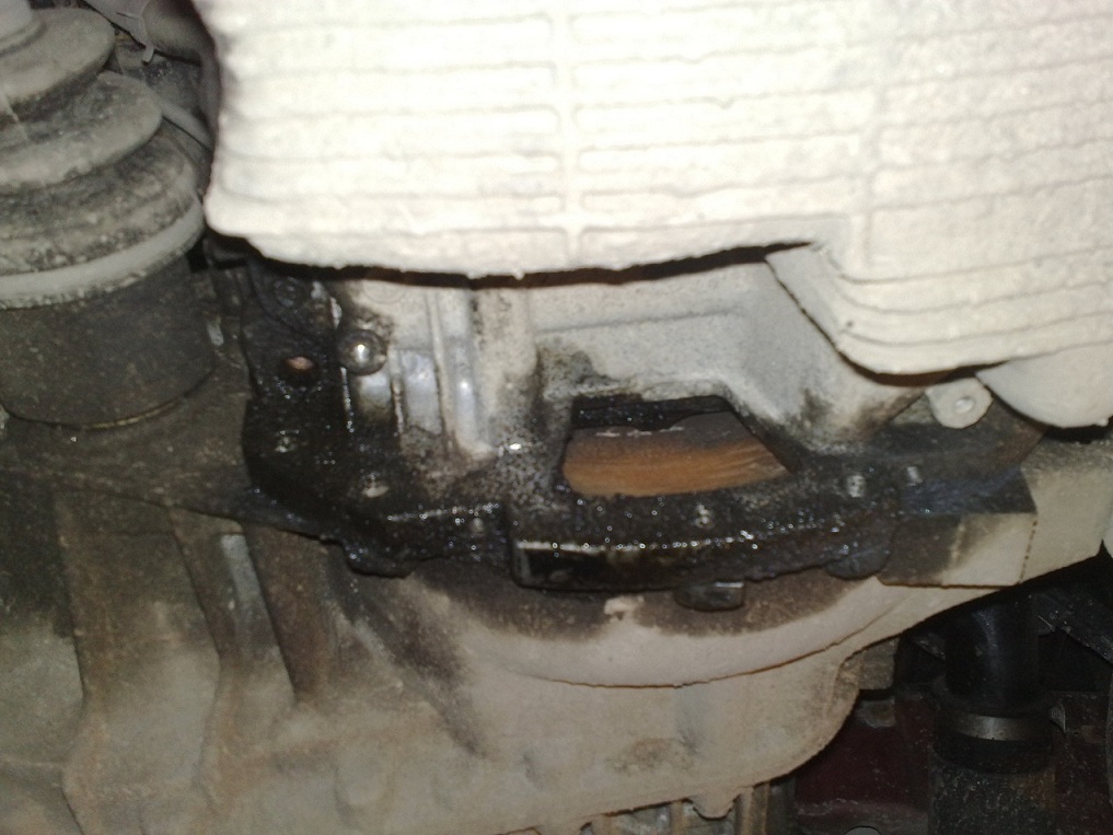

Witam, wiec jakiś czas temu silnik zaczął dziwnie ,,szurać,, dowiedziałem się że to najprawdopodobniej docisk sprzęgła. potem silnik przy obrotach 1800-2000 zaczął się trząść tak ze masował mi stopy i ręce pedałem gazu i kierownicą. dlatego postanowiłem ze wjadę na kanał. i odrazy mogę wyjaśnić powód drgań, poduszka skrzyni biegów jest do wymiany słyszałem ze wiele osób ma problemy z tym drganiem więc sprawdzie swoje poduszki. koniec końców zauważyłem ze czegoś brakuje. raczej powinno tu coś być bo teraz sprzęgło jest na widoku i widać jak się kręci. podejrzewam ze to jakaś miska ale nie wiem jak to mam znaleźć zęby dokupić. Pomożecie??
Nie rozpoznaję dokładnie auta ale tu brak tzw. zaślepki . To taki element wykonany z gumy albo z tworzywa sztucznego . Jego brak nie wpływa na komfort jazdy
