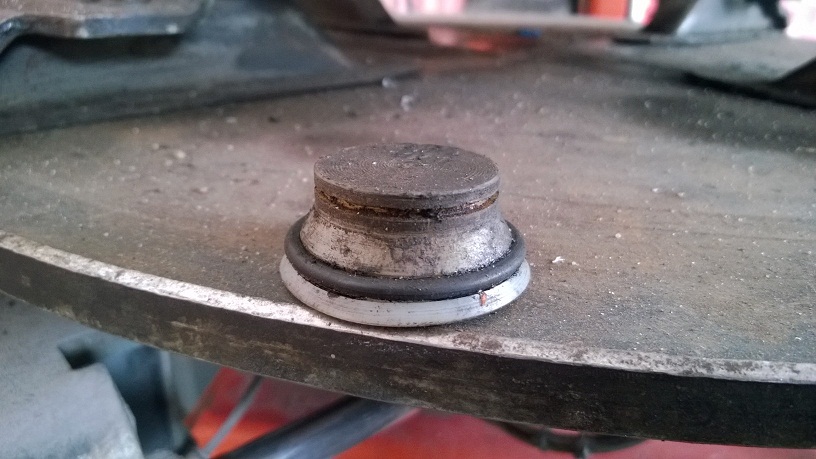

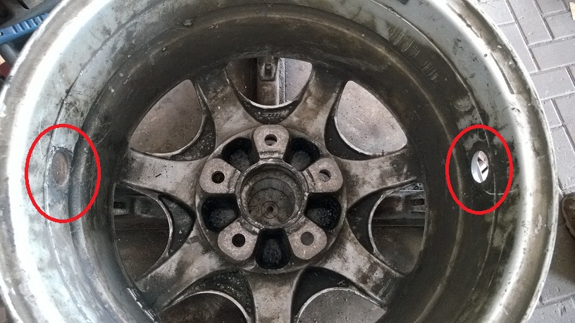

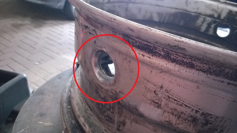

Mam nadzieję, że nie pomyliłem działów, ale mam zagwozdkę. Dostałem na warsztat felgę aluminiową w której znajdują się dwa otwory w miejscach zaznaczonych na zdjęciach. Otwory te były zaślepione korkami. Co to jest? po co to jest? Pierwszy raz spotykam się z czymś, obdzwoniłem wszystkich znajomych i nikt nie wie o co chodzi.
Dodam, że klient przywiózł mi tą felgę bo właśnie z tego otworu uciekało powietrze.

Temat z tymi felgami nie dawał mi spokoju, wyczyściłem ją dokładnie i w jednym miejscu dało się zauważyc znaczek PORSCHE :) Więc naskrobałem @ do Porsche :) Taką oto dostałem odpowiedź:
"Witam,
Widzę również po raz pierwszy :) ale są to czujniki ciśnienia w kole Porsche 928
na jednej feldze powinny być dwie szt
Cena jednego to aż 1670!!!
Dostępne są również same oringi w cenie 9,00 szt i nakrętki 124,00
szt
Na dzień dzisiejszy konstrukcja archaiczna ale w tamtych czasach to było
pionierstwo
Pozdrawiam,
Robert Chołaściński
Specjalista ds. Sprzedaży Części i Akcesoriów Porsche | LELLEK Group"
