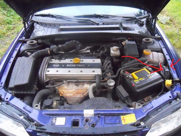

Opel vectra co to za część??

pompka powietrza dodatkowego, ale nie po co ona jest
Jest to pompa powietrza wtórnego ma ona zadanie na zimnym silniku dostarczać dodatkowej ilości powietrza do kolektora w celu utlenienia niespalonych w komorze węglowodorów, co sprawia szybsze nagrzewanie sie katalizatora i dopalanie spalin
Pompa odpala się zaraz po odpaleniu zimnego silnika, i często słychać wtedy ten dźwięk.
