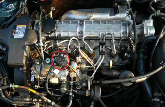

był podmieniony dziś go sprawdzałem od 241Ω do 245Ω:) , dokłądy kod błędu 6D obwód zaworu regulacji biegu jałowego otwarty lub zwarcie do masy. Zdjęcie zapożyczone ale dokładnie co to jest ?? elektro-mechanik powiedział by to wymienić bo niby to jest potencjometr od pedału gazu czy to prawda ?

Silnik na zdjęciu to nie jest dti.
