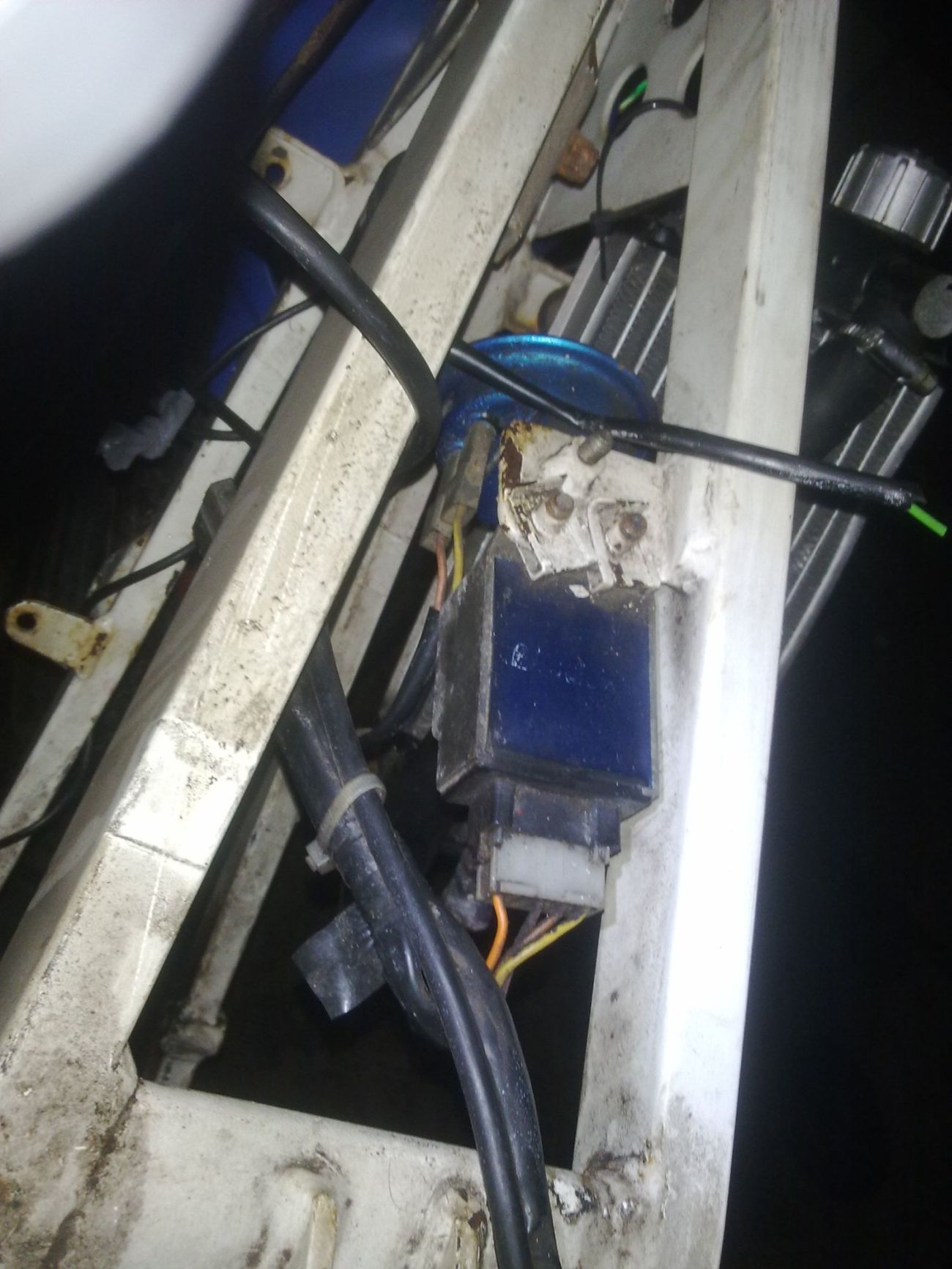

A zapłon jak tam masz rozwiązany? Jest moduł zapłonowy? Może tu coś jest nie tak.

moduł jest, jeden kabelek jest urwany, on wchodzi w całą elektrykę nie wiem dokładnie od czego on jest.

Zrób zdjecie modułu i tego urwanego kabla i wrzuc..

o to zdjecia:
urwany kabel i moduł
