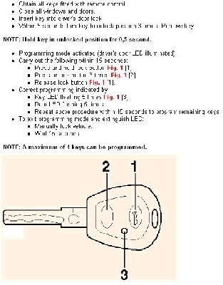

2012-10-17, 18:37
tu masz metode dla kluczyka zwyklego:

arnipoznań pisze:tu masz metode dla kluczyka zwyklego:
scyzorykiem zrobie tak samo???

2012-10-17, 19:08
scyzoryk kompem programujesz

2012-10-18, 19:46
przeszukałem wczoraj internet i znalazłem ze trzeba otworzyć przednie szyby włożyć kluczyk do zamka przekręcić w lewo 3 razy trzymając po sekundzie aż dioda się zaświeci i już naprawdę nie wiem ile razy naciskałem pilota i nagle zgasły zegary te co wyświetlają zegarek i przebieg ale po 5 s nagle wszystko wróciło do normy centralny zaczął działać i zamykać wszystkie drzwi i pozostało mi zaprogramować scyzoryk, a scyzoryk jest bardzo łatwo zaprogramować wkładasz kluczyk do zamka obracasz go 3 razy w lewo trzymając po sekundzie aż zapali się dioda później wyjmujesz kluczyk trzymasz przycisk od zamykania i w tym samym czasie przyciskasz 3 razy na otwieranie w kierunku lusterka wstecznego i zaczną w tym samym czasie migać dioda w drzwiach i w pilocie wsiadasz do auta zapalasz silnik i wszystko powinno grać
