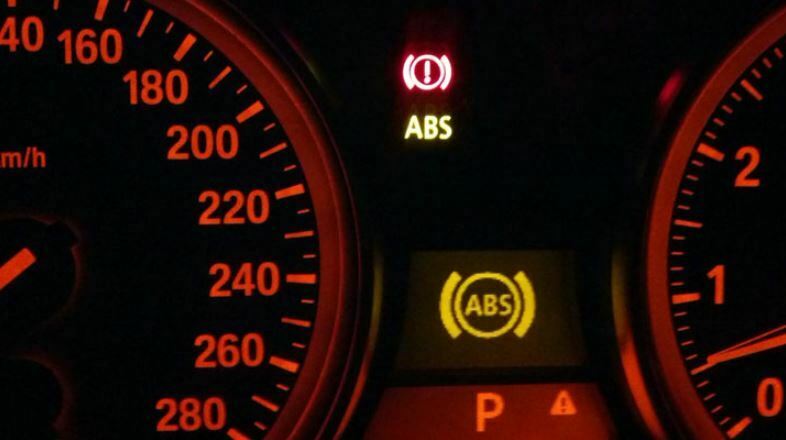

Jadąc z wyłączonym układem przeciwblokującym, musisz być bardziej ostrożny. W końcu spowoduje to dłuższą drogę hamowania pojazdu. Szybkie poruszanie się z wyłączonym ABS może być niezwykle niebezpieczne, ponieważ zatrzymanie pojazdu zajmie więcej czasu i spowoduje ześlizgnięcie się lub poślizg w przypadku nagłego zatrzymania.
Ponadto, pojazd jest trudny do kontrolowania podczas naciskania hamulców bez ABS. Zamiast tego nadal można prowadzić samochód z włączoną lampką ostrzegawczą ABS, ale wolimy jeździć ostrożniej, ponieważ układ przeciwblokujący jest dużą pomocą w kontrolowaniu układu hamulcowego pojazdu.
W oparciu o inne badania, układ przeciwblokujący pomaga kierowcom zmniejszyć liczbę wypadków. Układ hamulcowy jest jedną z podstawowych funkcji pojazdu i dlatego musimy zawsze sprawdzać układ hamulcowy ze względów bezpieczeństwa.

Są to objawy posiadania wadliwego czujnika prędkości ABS. Lampka ABS pokazuje na klastrze, że hamulce pojazdu zatrzymują się dłużej i mają mniejszą stabilność podczas jazdy na mokrych lub oblodzonych drogach.
Oto kilka powodów, dla których lampka ostrzegawcza ABS może być włączona
Niski poziom płynu na zbiorniku jest również jednym z powodów, dla których lampka ostrzegawcza ABS jest włączona. Układ hamulcowy jest hydrauliczny, co oznacza, że wykorzystuje moc z cylindra zacisku hamulcowego, naciskając na płyn, aby przytrzymać klocki hamulcowe i zatrzymać pojazd. Jeśli na zbiorniku płynu wystąpią wycieki lub parowanie, układ hamulcowy nie będzie działał prawidłowo.
ABS łączy się z kontrolą trakcji pojazdu i jest jednym z najważniejszych elementów samochodu. Kontrola trakcji pomaga pojazdowi utrzymać płynne poruszanie się czterech kół na ziemi. Jeśli trakcji control wykrywa nieregularne obracanie się kół, odcina zasilanie silnika i uruchamia go ponownie po ustanowieniu stabilnej kontroli trakcji.
Kontrola trakcji i ABS pomagają pojazdowi zapobiegać ześlizgiwaniu się i zsuwaniu się spod kontroli podczas przykładania zbyt dużej mocy do układu hamulcowego. Dlatego światło kontroli trakcji może również spowodować włączenie światła ABS.
Czujnik prędkości Koła jest jednym z elementów wyposażenia, które wykrywa prędkość koła pojazdu; informuje komputer pojazdu, jak szybko koło porusza się niezależnie. Jeśli komputer pojazdu wykryje nieprawidłowość w Prędkości Koła, system kontroli trakcji dokona regulacji i przesunie moc na koła, aby rozwiązać problem nierówności prędkości koła.
