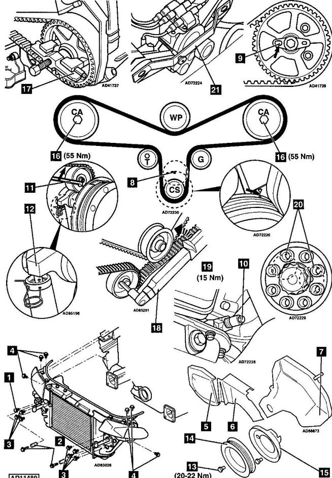

Schemat ustawienia rozrządu audi a4 2.5 TDI

dzięki kolego pomogło mam wymieniony ... ale pojawił się inny problem . na początku zagadał i zdechł i nie moge go odpalić ... ale miałem ściągnięty filtr paliwa i odkręcone przewody od wtryskiwaczy z lewej strony jak stoisz z przodu bo pokrywe zaworów ściągałem . to jest pierwszy problem drugi jest poważniejszy czy samą dzwigienkę zaworową można dostać ? bo NIEMCY składali i jednej dźwigienki nie założyli mało tego w silniku znalazłem 3 pestki ( podkładki na zawory ) masakra ..... a słyną z precyzji szok..
a kupiłem jako uszkodzony ( ciekł olej z silnika i ze skrzyni - to już zrobiłem ) więc mam lipe
