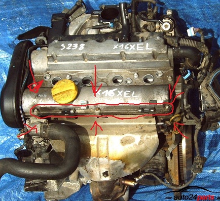

Założyłam tutaj konto ,ponieważ mam problem. Od jakiegoś czasu "wycieka" mi olej z silnika <placze> .
Znalazłam zdjęcie silnika (wydaje mi się ,że to ten sam). Marka samochodu OPEL ASTRA 1.6 16v, a silnik ECOTEC. Olej wymieniałam 2 lata temu. Raz był za granicą (1600km),a tak po za tym jeżdżę około 300km / miesiąc.

Z tego co zaznaczyłaś na zdjęciu to wycieka z pod pokrywy zaworów, trzeba wymienić uszczelkę.

We wszystkich ECOTEC-ach stąd cieknie. Pokrywa prawdopodobnie odkształca się. Wymiana uszczelki czy złożenie na silikonie nic nie daje. Można te tulejki w pokrywie przyszlifować, ale przy przykręcaniu pokrywy może ona pęknąć i będzie jeszcze gorzej się lać.

Każdy opelek delikatnie się poci, a szczególnie EcoTec, jest na to sposób, kupujesz uszczelkę, i dodatkowo Szara pasta GM, zakłasz i jakieś 5 godzin nie odpalasz silnika ;)

Wymień uszczelkę i po sprawie !
