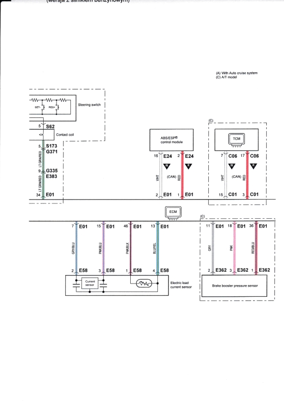

Dzięki Drago za fotki, ale niestety u mnie ten trick nie przedzie.
Od kierownicy do skrzynki bezpieczników faktycznie nie mam obu przewodów do tempomatu, ale to nie problem. Za to od skrzynki (od tego popielatego złącza) do ECU mam tylko jeden kabelek (niebieski z białym paskiem), a drugiego po prostu nie ma. Nie ma nawet pinu w gnieździe. Tak więc nie da się zamknąć obwodu, tempomat nie zadziała.
Pozostaje w takim razie tylko poprosić uprzejmie o schemat tempomatu i rozpiskę pinów ECU. <bezradny>
Wtedy spróbuję podłączyć się bezpośrednio do ECU. Można jeszcze przeprowadzić identyfikację multimetrem i sprawdzić do których pinów ECU prowadzą oba wskazane przez Drago przewody.

Mam ten sam rocznik SWIFTA comforta co kolega powyżej i też brakuje mi jednego przewodu poza kostką w kierunku do procesora a może zarzucicie schemacik albo foty
gdzie wbijać do procka <>buziaki> <cwan>

2015-01-06, 15:38
Panowie.
Może to... pomoże

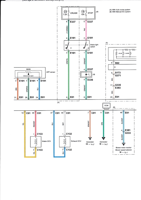

Dobra robota, dzięki ! Piwko się należy <piwko>
U mnie w swifcie nie ma żadnego przygotowania pod tempomat - żadnych kabli. We wtyczce ECU miałem wolne miejsca.
Póki co jest sukces, choć połowiczny - udało mi się włączyć tempomat, zapala mi się kontrolka CRUISE. Nie zapala się jednak SET i tempomat nie działa. Na razie jednak podpiąłem tylko dwa kable od tempomatu (wprost do ECU) i już widzę, że brakuje mi przewodu od czujnika hamulca. Być może to on blokuje załączanie SETa. Tylko czy dobrze rozumiem, że trzeba na ECU (pin nr 9) podać +12V przerywane wciśnięciem pedału ? Zazwyczaj czujniki pedałów są zwierane do masy, trochę to dziwne.
Nie widzę na schemacie czujnika sprzęgła i nie wiem, czy mam go wpiętego do ECU, ale od niego idą dwa kabelki i nie ma miejsca na więcej. Są jeszcze jakieś inne czujniki lub sygnały warunkujące uruchomienie tempomatu ?

Tak na szybko...
SET uaktywnia się powyżej 50 km/h.
Przeprowadziłeś test aktwacji tempomatu podczas jazdy? Najlepiej 5- ty bieg, 60 km/h i wtedy aktywujesz SET?
Jeśli tak już zrobiłeś i dalej nic to muszę przeglądnąć schematy co tam jeszcze mogę mieć w tym temacie.

Dzięki za zainteresowanie !
Próby oczywiście były w trakcie jazdy, dokładnie jak opisujesz - ok 60kmh, 5 bieg. Przy innych prędkościach i biegach też próbowałem, trochę pojeździłem ale SET nie wskoczył.
***EDIT***
Niemożliwe stało się możliwe ! Tempomat działa, SET wskakuje ! <aniolek>
Wystarczyło podłączyć czujnik hamulca zgodnie ze schematem.
Jeszcze raz dziękuję za pomoc, bez Twojej pomocy nic by się nie udało ! <bukiet<>
BTW tempomat aktywuje się nieco powyżej 40 km/h.
Temat jednak jeszcze nie jest zakończony. Do prób wszystko było spięte "na pająka", więc teraz pozostaje skompletować części - taśmę i kostki (albo piny) i przeciągnąć kable do komory silnika. Dam znać jak to zrobię i wtedy podsumuję całość tutorialem dla potomnych.
