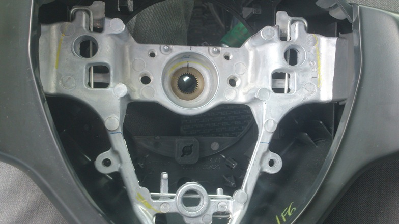

W moim Swifcie jest standardowa kierownica z Airbagiem. Kupiłem używaną kierownicę multifunkcyjną.
Jak się przyglądnąłem tej prostej to niestety nie widać żadnych torksów i dalej mam zagwózdkę jak się do niej dobrać. Są od spodu dwa wkręty i jak je próbowałem popuścić to zaczęła sie luzować nakładka plastikowa z górnej strony i nie wiem czy po odkręceniu zdejmę ją razem z osłoną Airbagu i klasonu w jednym.
Faktem jest że w tej multifunkcyjnej są z boku dwa torxy które prawdopodobnie służą do blokowania jej na kolumnie. W tej mojej tego nie ma. Ryzykować w ciemno za bardzo nie chcę.

Zrobię kilka fotek tej standardowej kierownicy i je wstawię. Jeśli chodzi o elektronikę to pewności nie mam ale jak przyglądnąłem sie złączom wychodzącym z taśmy to wygląda że instalacja jest przygotowana. Pozostaje tylko pytanie czy jest zaprogramowana czy może nie trzeba tego specjalnie programować.

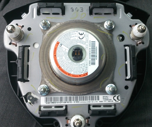

Postęp w zdejmowaniu kierownicy.
Poduszka powietrzna zintegrowana z klaksonem schodzi po odblokowaniu trzech zatrzasków sprężynowych odblokowywanych przez otwory od spodu kierownicy. Jak teaz odpiąć poduszkę?
Dwa wkręty mocujące o których pisałem dotyczą jedynie maskownicy zewnętrznej i na tym poziomie demontażu są nieistotne.

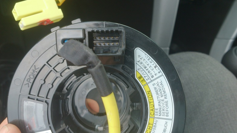

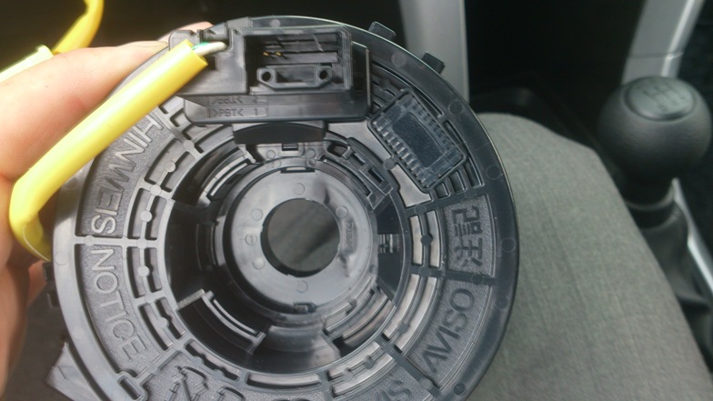

Jednocześnie wyjaśniła się kwestia taśmy pod kierownicą - trzeba wymienić na taśmę obsługującą multifunkcje. Standardowa ma jedynie pin obsługujący klakson i tyle.....

Po drodze okazało sie że od ok połowy 2013 roku zmieniono mocowanie poduszki w kierownicy i musiałem kupić poduszkę pasującą do tej starszej wersji kierownicy.

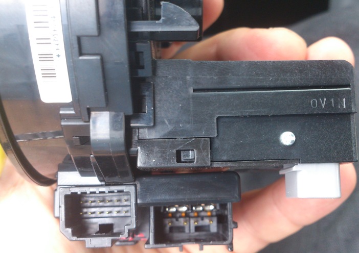

Kilka fotek.
Kierownica po zmianach w połowie 2013 roku, chodzi o zmianę mocowania poduszki, taśma w wersji standard z obsługa jedynie poduszki i klaksonu, oraz taśma w pełnej wersji obsługi (radio, tempomat i telefon) prawdopodobnie z gniazdami wersji japońskiej. Jeśli się mylę to proszę o info w tym temacie.

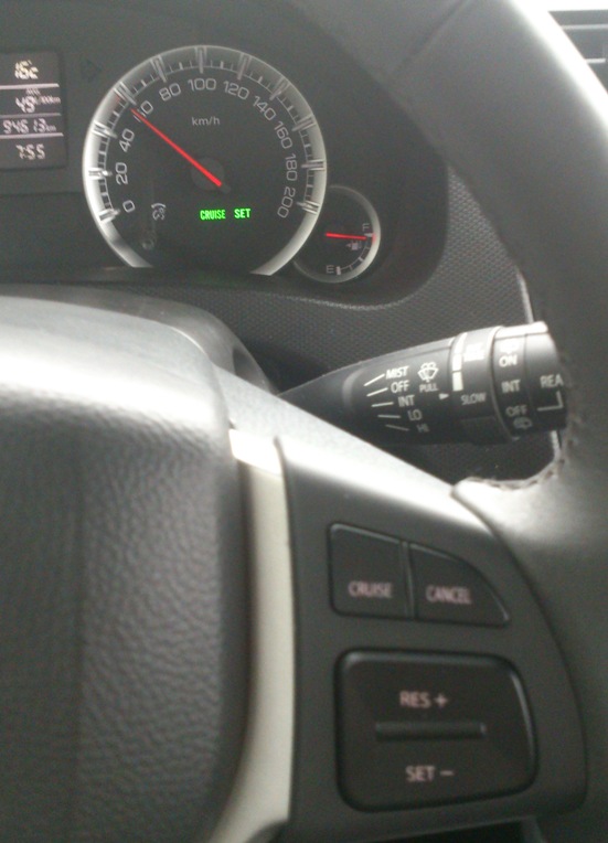

Wymiana kierownicy ostatecznie zakończona sukcesem.
Oczywiście były po drodze jeszcze "schody". Otóż wtyk instalacji samochodu a raczej jego piny okazały się innego rozmiaru. Myślałem że przepnę je do nowej kostki pasującej do gniazda taśmy multimedialnej ale niestety nic z tego. Musiałem przerabiać ale to był najmniejszy problem. Kolejna zmyłka to wtyk Airbaga. Taśma standard ma wtyk 2-pinowy, taśma multimedialna 4-pinowy i kompletnie niekompatybilne...
Ale tu wystarczyło przepiąć piny pomiędzy wtykami... ufff.
Instalacja do taśmy standard w wersji Club ma tylko 6 żył. Brakuje do tempomatu (2 żyły).
Wystarczyło dociągnąć i podpiąć we wtyczce do taśmy i do odpowiedniej wtyczki w "puszce bezpieczników"

Cześć,
Jak podłączyłeś kierownicę z wersji z radiem i tempomatem, to funkcja tempomatu uaktywniła się sama? Czy coś jeszcze modyfikowałeś ?
Druga kwestia która męczy innych, więc ja zapytam Ciebie w ich imieniu, jak włączyłeś termometr ? Zmiana zegarów + czujnik temperatury?
Mój Swift to fabryczna wersja Club czyli "golas".
Ale jeśli zmienisz kierownicę na multifunkcyjną to instalacja pojazdu uwzględnia okablowanie do sterowania radiem (oraz obsługi telefonu), jeśli chodzi o tempomat to tak jak napisałem wcześniej należy dołożyć dwie żyły pomiędzy kierownicą a wewnętrzną skrzynką bezpieczników. Jeśli wcześniej wymieniłeś zegary na wersję z obrotomierzem to funkcja tempomatu jest aktywna (sprawdź czy masz pedał gazu potencjometryczny - jest bezwzględnie konieczny).
Do obsługi czujnika temperatury zewnętrznej zegary w wersji z obrotomierzem są konieczne. Instalacja jest gotowa w wersji Club. Wystarczy zapiąć czujnik i działa
